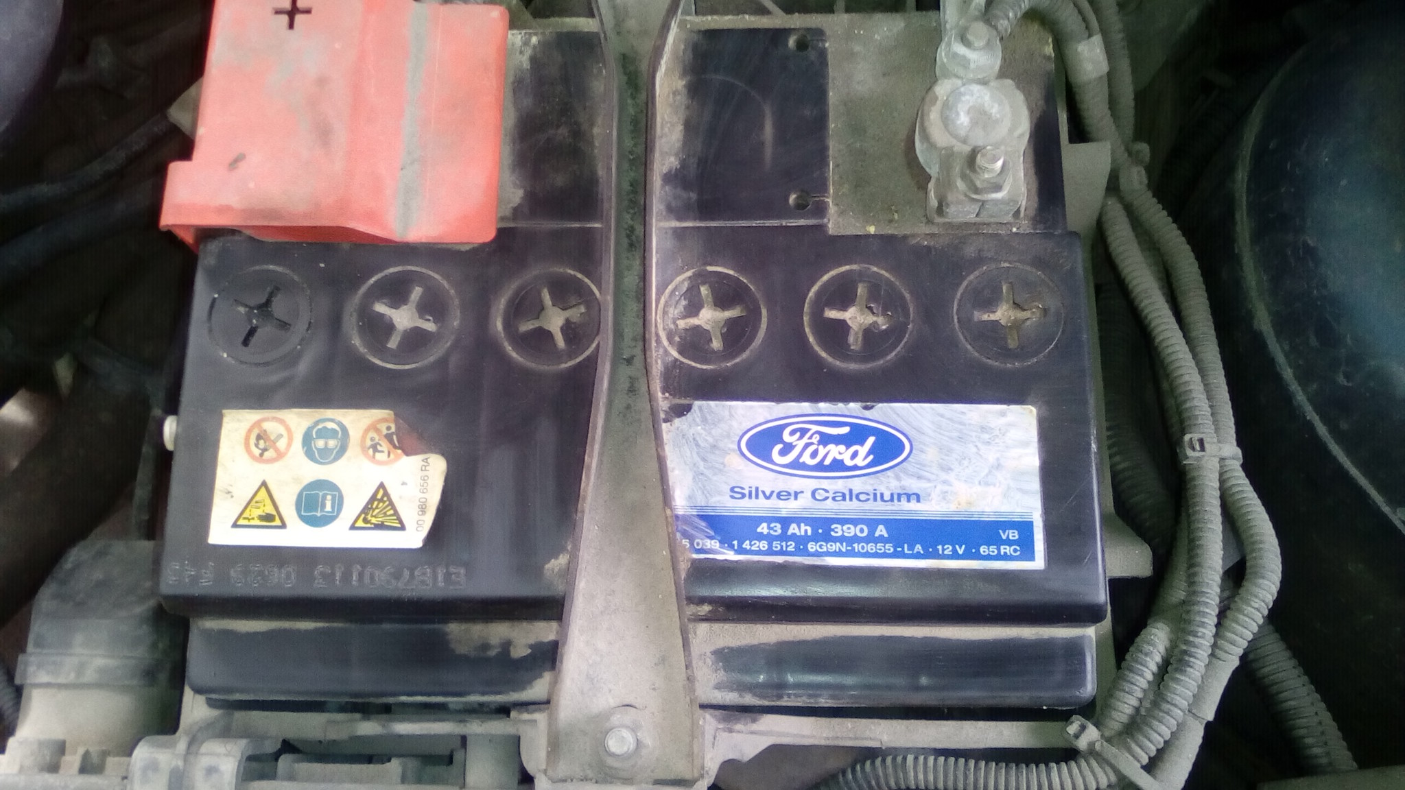

29 неделя 2006 года - то есть 11 лет!
43ah * 390A
Принёс домой, восстановить(сульфатация/десульфатация) или что-то ему сделать пока не могу - времени мало, а что-то вставить в машинку то надо...
Решил подобрать по размерам 207*175*175 - подбор по размерам
