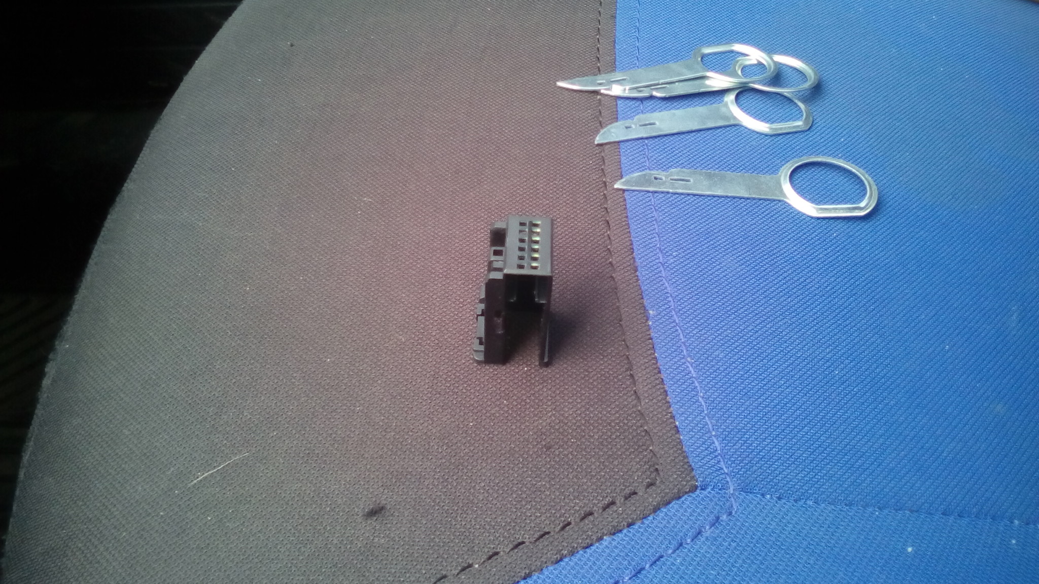

Вот с этой штучкой вставить не получалось - пазы не совпадали и она крупнее входа:
Зображення
Без неё было много свободного пространства, днём было много времени и заметил что если пытаться вставить быстро можно на ряд промахнуться мимо 4х выступающих пинов:
Зображення

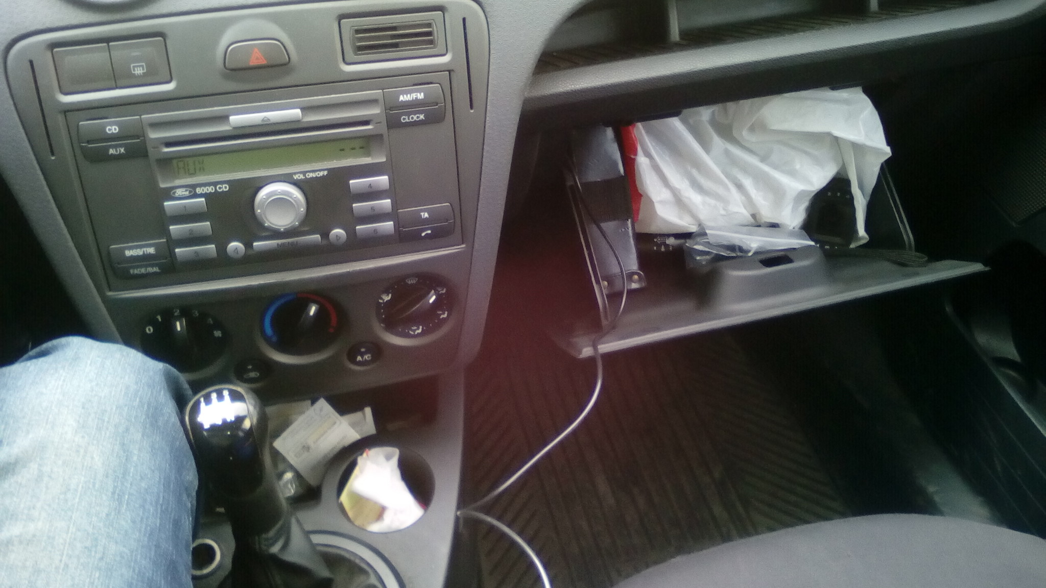

Вставил, протянул шнур:
Зображення
Включил - блёёёёёёё, вот это я был лошарой, из-за каких-то 4 баксов я 11 лет не слышал нормального звучания родной магнитоллы - чистые мягкие низы, непрерывный без металла верх, такая мягкость звучания, и всё это от обычного аудиоджека обычного китайского смартфона.....
Я теперь из-за этого звучания радио не могу слушать.....как теперь с этим жить...
