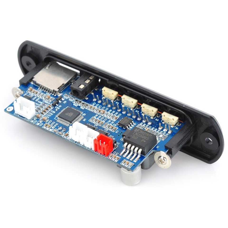

Мой вариант исполнение юсб на 6000сд магнитоле :D цена вопроса 6-7$ :smu:sche_nie:
Зображення
чтоб не дублировать ссылка описание как подключить в описание к видео
:ko_re:sha:

А лайн ін 3,5 пои цьому залишився робочим? Просто джерело звуку або там, або там йде на один канал?

Ні, воно підключається замість лінійного входу.
Є подібні варіанти з Bluetooth і лінійним входом на платі цього девайсу.
В мне такий варіант вдома врізаний в домашню колонку:

Я принципе такое не делаю, там как не крути магнитофон нужно снимать и врезаться в провода магнитолы, а именно + - и цеплять место аукса фишку, по этому тут сами точно такое же сделаете без проблем :) если будут вопросы пишите помогу.
У меня сделан вариант на скорую руку, сейчас я бы к этой схеме добавил DC DC 12V до 5V нормальный стабилизатор, хотя и так все работает уже год как минимум :D
redtrip писав: А лайн ін 3,5 пои цьому залишився робочим? Просто джерело звуку або там, або там йде на один канал?
один канал, хіба зробити тумблер в розріз але я щось не заморачувався :D

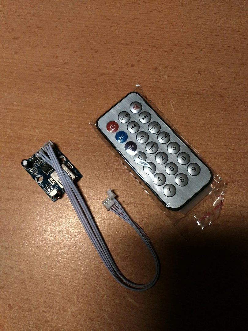

Вот такую штуку катаю в бардачке, подключен через AUX, звук не хуже чем с CD
